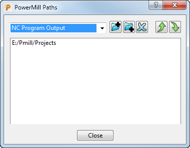

可以使用“PowerMill 路径”对话框定义 NC 程序输出文件的位置。单击“文件”选项卡 >“选项”>“自定义路径”以显示“PowerMill 路径”对话框。
