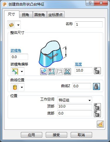

指定自由形状凸台特征的尺寸
创建样式 - 选择以下任一选项以指定如何创建特征:
名称 - 输入特征的名称。
拔模角 - 输入特征的拔模角。这是一个纳入到模具壁中的角度,因此型腔开口比底部要宽,从而可以更轻松地顶出零件。
拔模角偏移 - 如果指定了“拔模角”和偏移特征的“曲线 Z”值,则为偏移选择拐角类型。选择:
编辑轮廓曲线 - 单击此按钮可使用“曲线编辑器”选项卡创建或编辑特征的轮廓曲线。
提取参考线 - 单击此按钮可将定义已选特征的曲线提取到激活参考线中。如果不存在参考线,则系统会创建新的参考线。
放弃曲线 - 单击此按钮可取消选择所有已选曲线并删除通过这些曲线创建的任何特征。
高度 - 输入特征的高度。
曲线位置 - 选择选项以指定轮廓曲线在特征上的位置。如果指定了“拔模角”,则系统会从轮廓曲线位置应用拔模角。
曲线 Z - 输入值以指定轮廓曲线沿 Z 轴的高度。如果指定了“拔模角”,则系统会通过从此高度偏移曲线来应用拔模角。
工作空间 - 选择在其中工作的工作空间:
顶部 - 输入值以指定特征顶部的位置。
底部 - 输入值以指定特征底部的位置。
解锁 - 显示此项则表示您可以编辑值。
锁定 - 显示此项则表示您无法编辑值。
重设 - 单击可将特征创建参数重设为默认值。
