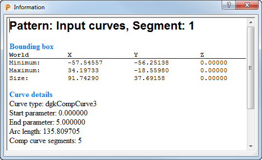

- 属性 - 选择此项可显示曲线的范围、类型和关键点。
参考线 - 显示参考线的名称,在本例中为输入曲线。
段 - 显示此段的属性,在本例中为第一段。
