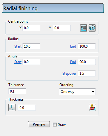

使用“放射精加工”页面可在边界内创建 2D 放射参考线,然后将其投影至模型。然后再加工此参考线。
此刀具路径的“始端半径”为 10,“末端半径”为 100。
此刀具路径的“始端半径”为 27,“末端半径”为 100。
- 始端半径
- 末端半径
此刀具路径的“开始角”为 0,“结束角”为 360
此刀具路径的“开始角”为 0,“结束角”为 90
- 开始角
- 结束角
使用 Z 向刀具时,系统会从 X 轴正方向逆时针测量角度;使用 X 向刀具时,系统会从 Z 轴正方向逆时针测量角度。
开始角大于结束角时,刀具会顺时针移动。
开始角小于结束角时,刀具会逆时针移动。
如果您想要按逆时针方向加工一个开始角为 350、结束角为 10
的区域,则需要考虑您输入的值。如果您在“开始角”中输入 350
,在“结束角”中输入 10
,PowerMill 将顺时针移动,且其加工的区域与您的期望相反。因此,必须在“开始角”中输入 350
并在“结束角”中输入 370
才能获得所需的结果。
