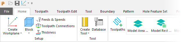

功能区显示在图形窗口上方。
选项卡
选择一个选项卡使其处于激活状态并显示该选项卡上的按钮:
- 文件 - 使用此选项卡可显示后台视图。
- 开始 - 使用此选项卡可访问功能区其他选项卡内最常用的按钮。
