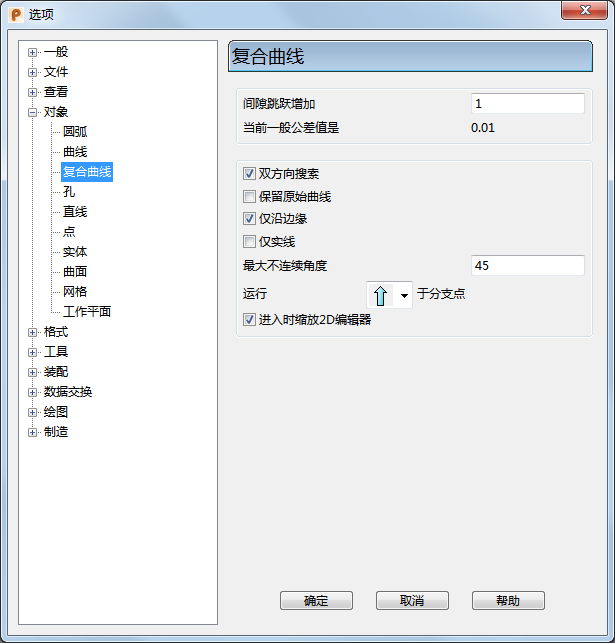

使用“选项”对话框的“复合曲线”页面可控制向模型增加复合曲线的默认设置。此页面还包含进入 2D 编辑时用于放大的设置。
更改复合曲线设置的步骤:
如果选择该选项,则下列情况下它的作用与取消选择时相同:
于分支点 - 选择在“快进”模式下,工具栏在到达分支点时如何自动选择项目:
笔直 - 选择与已选的上一个对象最连续(方向上的更改最小)的路径。
左 - 选择最左侧的路径。选择闭合环时此选项很有用。
右 - 选择最右侧的路径。
不连续 - 选择其角度小于“最大不连续角度”的路径。如果有多个路径的角度小于不连续角度,则选择不连续角度最小的路径。
当选择“曲线工具”选项卡 >“模式”面板 >“编辑 2D 开/关”时,选择此选项可放大所选复合曲线,从而可以使用 2D 编辑器进行编辑。取消选择此选项可显示所选复合曲线以使用 2D 编辑器进行编辑,但使显示处于缩小状态。
