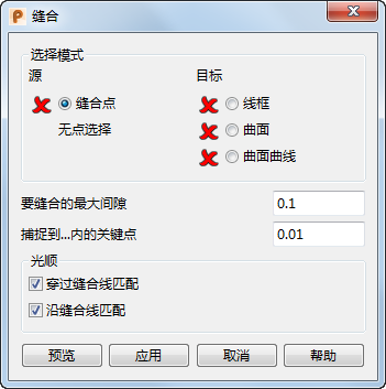

缝合是一种消除曲面与曲线之间的小间隙的方法。它可以将已选源曲面曲线上的点移至目标对象,目标对象可以是曲面、曲面曲线或线框曲线。
缝合曲面的步骤:
选择模式(Selection Mode)
如果目标是曲面曲线,则缝合点可能会捕捉到一个不一定位于目标曲面曲线上的关键点。

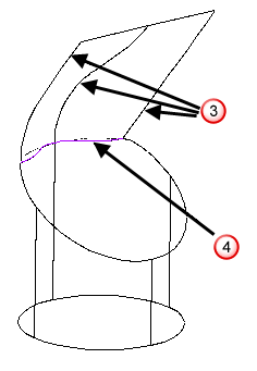

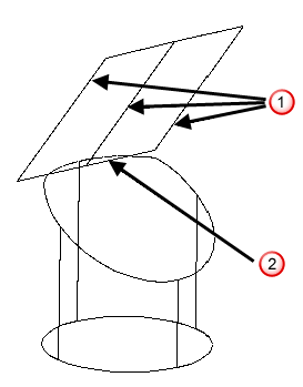

光顺 - 使用这些选项可以通过缝合线将源曲面光顺连接到目标曲面或曲面曲线,源曲面的已选曲线将在此与目标相交。
例如,穿过缝合曲面的曲线
和沿缝合曲面的曲线
如下所示:

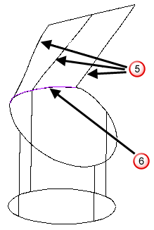

如果选择“穿过缝合线匹配”,则穿过曲面的曲线将与圆柱曲面光顺连接
,但沿曲面的曲线不会光顺连接
如果选择“沿缝合线匹配”,则穿过曲面的曲线不会与圆柱曲面光顺连接
,但沿曲面的曲线会光顺连接

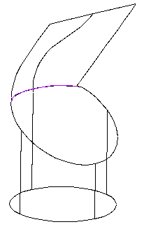

如果这两个选项都选中,则沿曲面和穿过曲面的曲线都会光顺连接:
