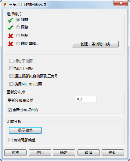

要在使用“三角形上网络”选项创建曲面时指定高级创建选项,请单击“智能曲面”上的“高级”,以显示“三角形上线框网络选项”对话框:
按照如下所述使用对话框上的选项:
使用“拐角”和“辅助曲线”帮助定义曲面的形状。

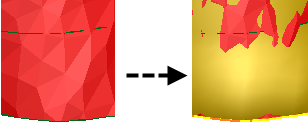

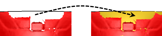

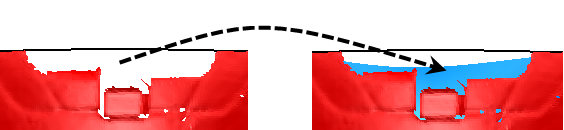

当网格包含损坏的边时,选择此选项会很有用。它可以使用一条曲线将损坏的网格中的间隙(此处缺少三角形)桥接起来。创建曲面时,此选项会将曲面投影到创建的曲线上。

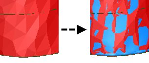

如果该选项处于取消选中状态(默认),则曲面的边将匹配到网格的损坏的边,如上图所示。

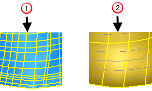

如果曲线包含大量随机分布点,建议选择“重新分布点曲线”。在曲线上重新分布点可以生成更光顺的曲面,如下图所示:
下图显示了通过两个选项产生的曲面构造:
取消选择“重新分布点曲线”时,所有内部曲面曲线都将显示。
选择“重新分布点曲线”时,曲面曲线会因重新分布点而均匀分布。
