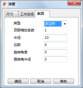

当您在“弹簧”对话框的“截面”页面中选择“多边形”类型的弹簧时,附加选项将会显示:
边数 - 指定多边形类型的弹簧的边数。

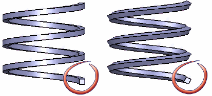

旋转角 - 指定截面的旋转角。下例显示了两个四边多边形实体弹簧。左侧的弹簧通过旋转角 0 创建。右侧的弹簧通过旋转角 30 创建。
圆倒角半径 - 输入在多边形类型的弹簧的每条直边之间创建圆倒角圆弧的半径。如果半径设置为 0,则不会创建圆弧。
下例显示了两个四边多边形类型的实体弹簧。左侧的弹簧使用“圆倒角半径”值 0 创建。右侧的弹簧使用“圆倒角半径”值 3 创建,并高亮显示以显示圆倒角。
