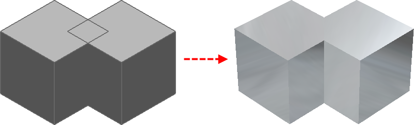

“视图”选项卡 >“外观”面板 >“阴影”>“高级”
选择“高级”选项可对反射环境中的已选对象进行阴影处理。这会生成更加真实的图像。
使用“高级”选项的步骤:
显示要进行阴影处理的曲面和实体。
选择“视图”选项卡 >“外观”面板 >“阴影”>“高级”。例如:
选择“高级”时:
“视图”选项卡 >“视图”面板 >“ISO”>“透视”将被选中,以生成更加真实的图像。
“旋转查看”在“文件”>“选项”>“应用程序选项”>“视图”>“视图”中处于选中状态。
这与在“视图”工具栏上单击“高级”
按钮相同。
