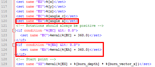

编辑脚本
以下示例演示了如何编辑标准的制造商脚本。相同的概念也适用于编辑自定义脚本。
编辑脚本的步骤:

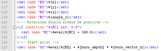

  1. 使用文本编辑器打开脚本。
  2. 使用适用的脚本语言输入对脚本的更改。
    在此示例中,定义了一个新的变量 EA,该变量的值通过替代串 %[angle_a] 指定。
    如果替代串返回的值小于零,系统会将变量重新计算为其当前值加 360。这样可以确保角度为正值。
  3. 保存文件以应用所做的更改。
