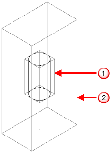

- 自动附件系数 - 输入部件几何形体的原始边界框的增大系数。如果附件位于新边界框之外,则它将不包含在部件定义中。
部件定义的几何形体的原始边界框
应用了“自动附件系数”2 时的边界框。
