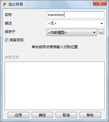

使用该对话框可以从已选对象创建符号定义。
名称 - 为符号定义指定默认名称。可以对其进行更改,例如更改为 transistor。
描述 - 输入或选择符号定义的描述。该描述显示在“创建符号”对话框中,帮助识别所需的符号定义。
保存于 - 您可以在当前模型或库模型中保存符号定义。
- 单击此按钮可浏览模型数据库外部的符号库。将显示“打开库”对话框,您可以在其中选择符号库。
保留项目 - 选择此选项可一同保存表示符号定义的对象。在这种情况下,如果对某个符号(通过符号定义创建)进行转换(使用“开始”选项卡 >“实用程序”面板 >“转换”>“符号”),则该符号将转换为保存的单个对象。如果不希望将对象与符号定义一起保存,请取消选择该选项。在这种情况下,如果对符号进行转换,则其几何形体会转换为一系列直线。

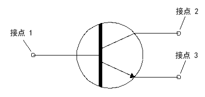

单击或用点表格输入识别位置 - 识别位置是符号定义上的位置。它们用于定位符号并作为符号上的关键点。您无法精确捕捉到没有识别位置的符号,因此我们建议您在很有可能将其它对象连接到符号的位置增加额外识别位置。
一个符号定义必须具有至少一个识别位置。输入一个位置以创建识别位置。您可以在屏幕上单击某个位置,或者单击“位置”按钮
以显示“位置”对话框,然后使用该对话框输入位置。输入识别位置时,它们通过圆进行标记。如果输入了错误的位置作为识别位置,单击识别位置的标记可将其删除。
在该示例中,输入识别位置的方式如下所示:
第一个识别位置是创建符号时选择的默认识别位置,因此输入很有可能放置符号的点作为第一个识别位置。
应用 - 创建符号定义,并允许您创建其它符号定义。方框选择下一个符号定义的对象组,然后完成对话框并输入识别位置。
确定 - 创建符号定义并关闭对话框。所有已选对象均保存在定义中,然后从模型中删除。
取消 - 关闭对话框而不创建符号定义。
