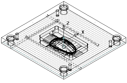

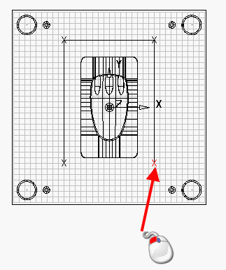

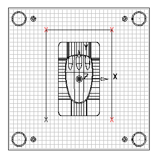

在模具板中创建孔,并通过创建布局线放置它们:
或“单个直线”
- 用于在模具板上创建连续直线。连续直线是这样的直线:上一直线的终点成为下一直线的起点。
- 用于创建单个直线。这些直线在两个不同的位置之间创建。
- 选择和取消选择“捕捉到栅格”功能。此选项默认情况下处于选中状态。
- 单击“显示轮廓线”按钮可选择和取消选择孔轮廓线的显示。阴影孔在向导窗口中绘制。
这些布局表示冷却孔的布局。当您输入直线时,孔将会显示在向导的视图中。只需输入冷却回路的布局,而无需输入孔的位置。孔的位置将由向导自动计算得出。
