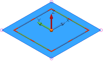

创建标准体素曲面的步骤:
可以随时通过单击快速访问工具栏上的
退出曲面创建模式。在指定曲面的原点之后才会创建曲面;如果在定位曲面之前单击
,则不会创建任何曲面。
如果单击刚创建的曲面,可以开始编辑该曲面;如果单击图形窗口中的其它地方,则会在该位置创建相同类型的曲面。
如果要创建其它标准体素曲面,请从“曲面”选项卡 >“创建”面板中选择它,光标会发生变化以指示接下来要创建的曲面类型。
您还可以在输入原点之前指定标准体素的尺寸,使用“命令”窗口创建曲面标准体素。
例如,要创建原点位于 0 0 0 的矩形块,则在“命令”窗口中键入以下内容:
create surface block
length 45
width 67.89
height 43
0 0 0
