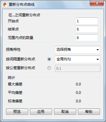

在...之间重新分布点 - 该部分中的选项用于指定要重新分布点的点:

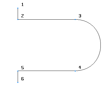

在此示例中,选择点 3 作为“开始点”,选择点 5 作为“结束点”:
如果输入 6 作为“范围内点的数量”的值,将生成以下曲线:

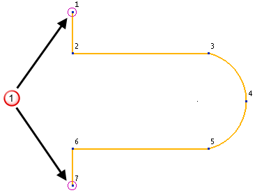

拐角特性 -(仅限线框曲线和复合曲线。)您可以选择不希望删除的点。这些点将标记为拐角。
如果不选择拐角并使用默认设置(即“开始点”设置为 1、“结束点”设置为 7 且“范围内点的数量”设置为 7),我们将得到以下曲线。
当增加拐角时,除了拐角点在曲线上保持固定,出现的其它情况都是相同的。

按间隔重新分布点 - 选择该选项可使用间距定义的方法在曲线上重新分布点:
按公差重新分布点 - 选择该选项可在曲线上重新分布点,以拟合特定的公差。选中此选项时,PowerShape 会自动计算点的数量。
统计 - 重新分布点的曲线与原始曲线的拟合精度由以下值表示:
预览 - 使用重新分布点的曲线数据更新“统计”区域。还会显示原始曲线和重新分布点的曲线。
