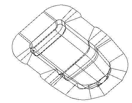

假定我们具有以下模具设计:
我们可以使用下切阴影显示很难或无法提取模具的区域:
