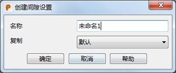

以显示“创建间隙设置”对话框:
My_Clearances 会保存到一个名为 ClearanceSet_My_Clearances.xml 的文件。将光标悬停在下拉列表中的选定对象上可查看文件的位置。
“部件向导”现在使用 ClearanceSet_My_Clearances 作为间隙设置,直到您创建新设置或从下拉列表中选择其它设置。
