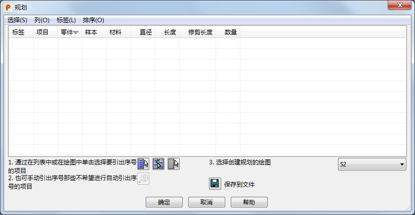

使用该对话框可以指定要在规划上显示的推杆、芯杆和复位杆数据。
使用该对话框的步骤:
图标指示已选择选项,并且将在规划中显示相关数据。
默认排序选项为“无原点排序”。您还可以使用“直径”列对规划进行排序。单击“直径”旁边的箭头可反转排序顺序。
左移 - 将选定列向左侧移动。
右移 - 将选定列向右侧移动。
增加小数位数 - 增加列中数据的小数位数。仅当列中包含数字数据时,该选项才处于激活状态。
减少小数位数 - 减少列中数据的小数位数。仅当列中包含数字数据时,该选项才处于激活状态。
可在以下操作之间切换:以嵌入的 Microsoft Excel 电子表格的形式显示数据,或者以 .xlsx 或 .csv 格式保存数据。
