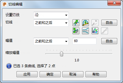

编辑曲线点的切线方向和幅值的步骤:
沿/跨曲线设置切线 -(仅限曲面曲线)该选项允许在当前曲面方向上沿或跨曲线设置所选点处的切线。对于非曲面曲线,该选项固定为“沿”。
切线 - 编辑切线方向。
选择以下选项之一,指示您要编辑的切线方向:
提供了七个按钮来帮助您编辑切线方向:
- 若要精确设置切线方向,请单击此按钮以显示“方向”对话框。在该对话框中填入新方向值,然后单击“确定”。
- 此按钮弄直所选点之前或之后的跨。如果选中了整条曲线,则将弄直其所有跨。对于曲面曲线,仅会“沿”曲面弄直。
- 如果为“切线”选择“之前”或“之后”,您可以编辑该切线的控制点的位置。要执行此操作,单击此按钮以显示“位置”对话框。在此对话框中填入控制点的新位置数据,然后单击“确定”。
-(仅限横向/纵向)若要设置切线方向所在的平面,请单击此按钮以显示“方向”对话框。完成此对话框并单击“确定”。这会设置该平面的法线。
-(仅限横向/纵向)若要设置张角/扭转角,请单击此按钮以显示“张角/扭转角编辑器”对话框。
- 若要设置方位角/仰角,请单击此按钮以显示“方位角/仰角编辑器”对话框。
- 切线前后对齐。
幅值 - 编辑切线幅值。选择以下选项之一,以指示您要编辑的切线幅值:
您可以在提供的文本框中输入幅值。
自由 - 将幅值设置为自由,以穿过每个所选点拟合光顺曲线。
缩放幅值 - 通过使用滑块缩放值来编辑切线幅值。该值越大,曲线越完整。
在下面的示例中,滑块值为 1:
如果将该值增加到 2,曲线将随着幅值增加而增大:
如果将该值减小为 0.5,曲线将随着幅值减小而收紧:
当在对话框中更改编辑的方向或类型时,缩放显示始终重置为 1。这不会影响曲线的幅值。
