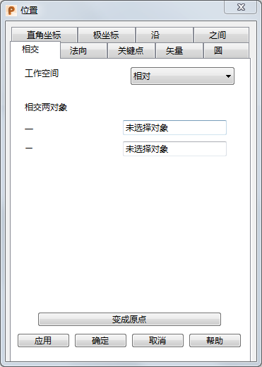

使用“位置”对话框的“相交”选项卡可查找两个对象的相交位置。
工作空间 - 选择您正在使用的工作空间。可用选项包括:
相对模式不是始终可用,因为可能没有合适的相对坐标。在这种情况下,选择一个合适的位置(例如两条直线的交点),并通过“变成原点”选项将其设置为相对工作空间的原点。
在模型中选择两个对象以查找相交位置。选定对象的名称会显示在以下选项中:

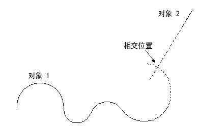

为了查找相交位置,PowerShape 会执行以下操作:

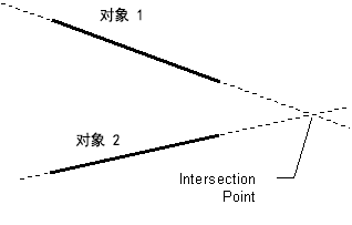

未交叉的两条直线的相交点如下所示。
变成原点 - 单击此按钮可将对话框中指定的坐标定位为原点。任何相对坐标都从该原点开始测量。
应用 - 输入位置。如果当前操作允许多个点,该对话框仍会显示,以供您输入多个点。否则,对话框将关闭。
确定 - 输入位置并关闭对话框。
取消 - 中止位置输入。
