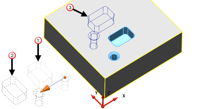

系统将显示变换特征的预览图形。变换特征有许多不同的预览图形,这取决于父实体本身是否已变换。
以下示例演示了移动已旋转的矩形块上的特征的情况:
- 特征在其原始位置的点虚线轮廓(在实体旋转前)。
- 显示特征在 x 轴方向移动 -20mm 后的预览的短划线轮廓。
- 显示移动并应用实体变形后特征的最终结果的蓝色轮廓。

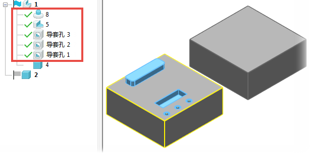

按钮。
这些特征将复制到新实体,并增加到特征树中。
