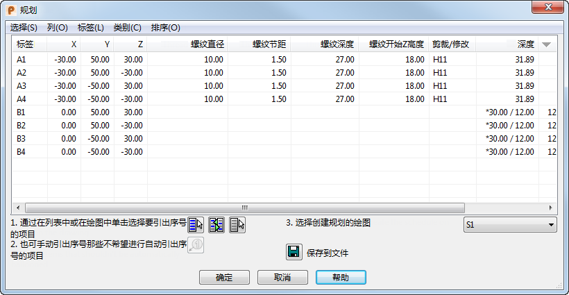

使用此对话框可指定想要在孔规划上显示的数据。
使用该对话框的步骤:
勾选图标指示该选项已被选中,相应的数据将显示在规划中。
默认排序选项为“无原点排序”。您还可以使用“直径”列对规划排序。单击“直径”旁边的箭头可反转排序顺序。
左移 - 将选定列向左侧移动。
右移 - 向右移动所选列。
增加小数位数 - 增加列数据的小数位数。此选项仅在列中包含数字数据时激活。
减少小数位数 - 减少列中数据的小数位数。此选项仅在列中包含数字数据时激活。
可在以下操作之间切换:以嵌入的 Microsoft Excel 电子表格的形式显示数据,或者以 .xlsx 或 .csv 格式保存数据。
