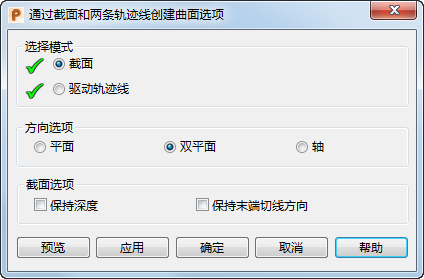

当使用“两条轨迹线”选项创建曲面时,如果您单击“智能曲面”对话框上的“高级”,则会显示“通过截面和两条轨迹线创建曲面”对话框。使用此对话框可指定高级创建选项。
在大多数情况下,默认选项就会提供正确的结果。如果您单击“预览”但生成的曲面不符合您的预期,请使用其它选项之一。

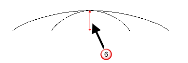

下面的示例显示的是同时取消选择两个选项的情况。轮廓的高度将沿驱动轨迹线的长度增加:
显示深度:
下面的示例说明了使用“保持深度”的情况下生成的曲面。

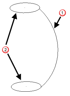

轮廓与驱动曲线相交处的切线角。
驱动曲线。
曲面与驱动曲线相交处的切线角。
下面的示例说明了使用“保持末端切线方向”的情况下生成的曲面。
您可以同时选择“保持深度”和“保持末端切线方向”。下面的示例说明了同时选中两个选项的情况下生成的曲面。
