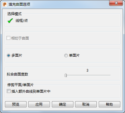

要在使用“填充”选项创建曲面时指定高级创建选项,请单击“智能曲面”对话框中的“高级”,以显示“填充曲面选项”对话框。
按照如下所示使用该对话框中的选项:
选择模式

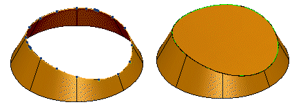

在“填充曲面选项”对话框上取消选择“相切于曲面”选项,可生成非切线连续的填充曲面。

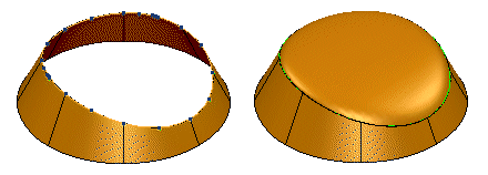

在“填充曲面选项”对话框上选择“相切于曲面”选项,可生成切线连续的填充曲面。
如果单个曲面会自然折皱,则该区域会填充多个曲面。

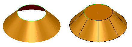

在下面的示例中,我们将增加一个填充曲面。
结果如下所示。
该命令将创建以下曲面。

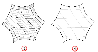

仅由两条纵向和两条横向曲线构成,而多面片曲面
可以有许多纵向和横向曲线。
