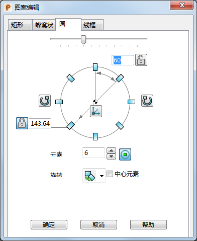

角度 - 使用滑块设置图案元素之间的角度。
设置图案元素间角度 - 输入图案元素之间所需的角度。如果更改此角度,将调整图案元素的数量以创建图案。
在下面的示例中,角度设置为 40,元素数量已随之增加。
锁定角 - 输入值后,单击此按钮可锁定角度。该按钮将变为
,指示角度已被锁定。
在下面的示例中,角度设置为 60 并被锁定。元素数量减少为 4。图案元素保持固定。
如果解锁角度,图案元素之间的间距将进行调整。

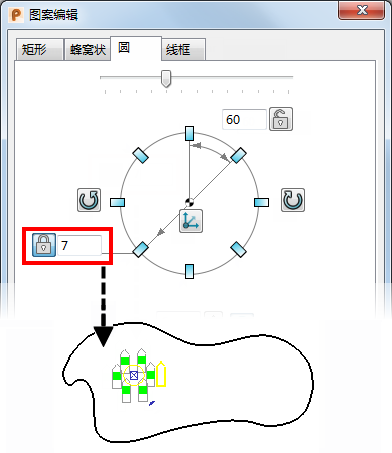

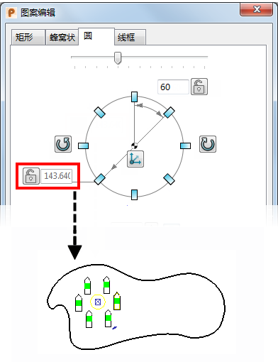

设置图案半径 - 输入所需的绕图案原点轴的元素半径,并按 Enter 键或 Tab 键。图案将进行调整以反映您输入的值。该选项仅在
显示时(默认)可用。单击
可交换模式并将图案半径指定为原点与原始对象之间的距离。
设置图案半径 - 将图案半径指定为原点与原始对象之间的距离。您无法输入其它值。单击
可交换模式并输入半径。
