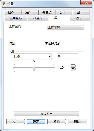

使用“位置”对话框的“沿”选项卡可沿选定对象以所选的参数创建一个位置。
工作空间 - 选择您正在使用的工作空间。可用选项包括:
相对模式不是始终可用,因为可能没有合适的相对坐标。在这种情况下,选择一个合适的位置(例如两条直线的交点),并通过“变成原点”选项将其设置为相对工作空间的原点。
对象 - 使用鼠标选择对象。选择对象后,其名称会显示在文本框中。
选择以下选项之一,并输入一个值或使用滑块:
更改滑块上的分度数。使用箭头来选择一个值或在框中键入值。
锁定和
解锁 - 单击可在锁定和解锁之间切换。锁定值可以确保它保持固定,而不管其它部件如何发生变化。除非您再次单击以将其解锁,否则锁定将保持启用状态。当一个编辑框受锁定影响时,它将暗显以表明其不可用。
解锁所有 - 单击此按钮可解锁上述所有值。
变成原点 - 单击此按钮可将对话框中指定的坐标定位为原点。任何相对坐标都从该原点开始测量。
应用 - 输入位置。如果当前操作允许多个点,该对话框仍会显示,以供您输入多个点。否则,对话框将关闭。
确定 - 输入位置并关闭对话框。
取消 - 中止位置输入。
