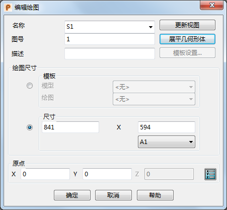

使用此对话框可以编辑绘图:
名称 - 输入绘图的名称。将绘图的名称更改为更有意义的内容。要将绘图用作模板,其模型的名称必须包含模板一词。
图号 - 使用此选项可区分具有相同“名称”的两个绘图。绘图具有唯一的绘图名称,格式为“名称 (图号)”;例如 Fred (1)....Fred (n)。如果在更改图号后,绘图的图号不连续,则当程序询问您是否要重新编号时,选择“是”可自动重新编号。
描述 - 输入绘图的说明及其内容。
更新视图 - 单击此按钮可更新绘图中所有隐藏视图和剖视图的内容。
展平几何形体 - 单击此按钮可在绘图上展平三维线框对象(对象的 Z 坐标变为零)。

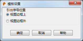

模板 - 您可以将其它模型中的绘图用作模板。

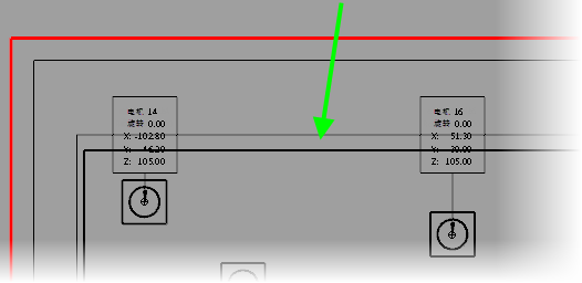

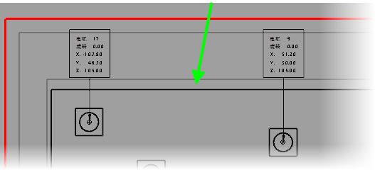

所选的选项会影响使用该绘图模板创建的所有绘图中引出序号的位置。
尺寸 - 绘图的默认尺寸。若要编辑绘图的尺寸,请选择“尺寸”选项,您可以编辑绘图的“宽度”和“高度”,或者从列表中选择标准纸张尺寸。
原点 - 编辑绘图全局工作空间的原点。默认情况下,原点位于绘图的左下角,并标有带十字的圆圈:
指定坐标的步骤:
位置 - 单击此按钮可显示“位置”对话框并使用位置输入工具。
确定 - 对绘图进行更改并关闭对话框。
取消 - 放弃所有更改并关闭对话框。
