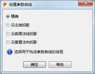

您可以在公差范围内从位于曲面上的线框创建参数曲线,或通过将线框投影到曲面上创建参数曲线:
,以显示“创建参数曲线”对话框:
选择“精确”后,选择线框
