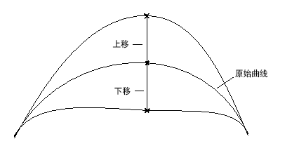

您可以使用“微调”稍微移动曲线、复合曲线和曲面曲线上的点。
微调曲线的步骤:

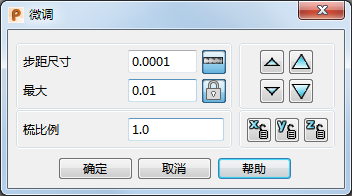

或
时,点的移动增量。您可采用“最大”值的百分比
的形式或使用单位
指定此值。
,则只能将点从其原始位置移动小于此值的距离。如果其处于解锁状态
,则点可以移动的距离没有限制。
- 单击这些箭头可向上或向下移动点。单击小箭头一次可使点在 X、Y 和 Z 方向上移动“步距尺寸”中指定的增量。单击大箭头一次可使点移动“步距尺寸”中指定的增量的五倍。
您也可以使用键盘上的上下光标键按“步距尺寸”中指定的增量移动点。
- 通过这些按钮,可单独锁定和解锁 X、Y 或 Z 方向上的移动。
