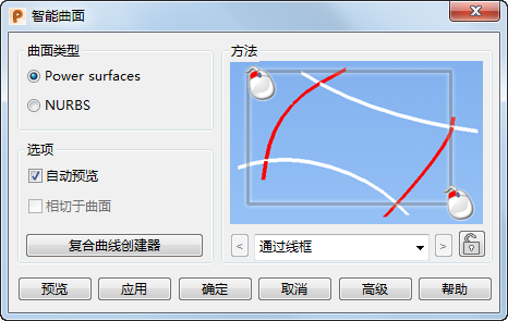

“智能曲面”对话框用于自动使用可用曲面创建方法中的最佳方案创建曲面。
“曲面类型”
如果填充曲面的拟合度超过工作公差,NURBS 旁边将以红色显示 Fit:- 0.abcd。若要更改拟合度,请单击“高级”。
选项
随着新的复合曲线被增加到当前选择或当前曲面,智能曲面会自动使用最佳的曲面创建方法从新选择的线框项目创建一个新曲面。
方法(Method)
- 单击可循环显示最佳的曲面创建方法。可选择以下曲面创建方法:
如果自动曲面创建方法不是您想要的方法,则可以通过从下拉列表中选择方法来强制使用不同的方法。
以设置默认的曲线创建方法。锁定的方法将始终使用,除非该方法不适用于选择。
或“下一”
按钮将取消锁定。
