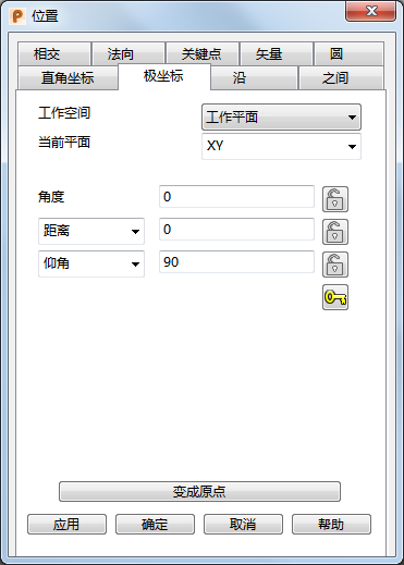

“位置”对话框的“极坐标”选项卡受到“当前平面”设置的影响,该设置确定如何从“角度”和“仰角/高度”框计算坐标。
在图形窗口中单击一个位置以将“极坐标”坐标输入对话框中。
工作空间 - 选择您正在使用的工作空间。可用选项包括:
相对模式不是始终可用,因为可能没有合适的相对坐标。在这种情况下,选择一个合适的位置(例如两条直线的交点),并通过“变成原点”选项将其设置为相对工作空间的原点。
当前平面 - 使用此下拉列表选择三个主平面之一。当前平面与选择的“工作空间”选项相关。
角度 - 输入自选定工作空间中当前选定平面的原点的极坐标角度。
距离 - 从下拉列表中选择以下选项之一:
仰角 - 从下拉列表中选择以下选项之一:
锁定和
解锁 - 单击可在锁定和解锁之间切换。锁定值可以确保它保持固定,而不管其它部件如何发生变化。除非您再次单击以将其解锁,否则锁定将保持启用状态。当一个编辑框受锁定影响时,它将暗显以表明其不可用。
解锁所有 - 单击此按钮可解锁上述所有值。
变成原点 - 单击此按钮可将对话框中指定的坐标定位为原点。任何相对坐标都从该原点开始测量。
应用 - 输入位置。如果当前操作允许多个点,该对话框仍会显示,以供您输入多个点。否则,对话框将关闭。
确定 - 输入位置并关闭对话框。
取消 - 中止位置输入。
