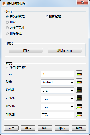

使用此对话框可以编辑隐藏线和可见线。显示此对话框时,也可以使用鼠标中键在选定视图中操纵模型。
此“操作”区域包含可以从视图对选定隐藏线和可见线执行的操作:
特征 - 重新显示视图中因选择“编辑视图”对话框中的“隐藏”详细选项而隐藏的任何特征。
删除的元素 - 选择此选项可还原隐藏视图中之前已删除的项目。
“样式”区域中的选项设置可见线和隐藏线的样式:
螺纹孔详细信息取决于孔特征。
设置样式 - 单击此按钮可显示“样式”工具栏,您可以在其中自定义隐藏视图的样式。
应用 - 将更改应用到视图中的线上。
确定 - 将更改应用到视图中的线上,并关闭对话框。
取消 - 关闭对话框。
撤消 - 撤消自上次单击“应用”按钮之后所做的视图更改。
