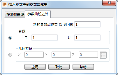

使用此选项卡可以通过更改参数曲线的形状插入参数点。
以下示例介绍此对话框上的选项。

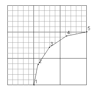

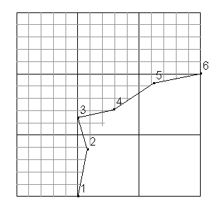

新参数点的位置 - 此选项定义参数曲线上新参数点的位置。例如,如果输入 3,新参数点变为 3,原始参数点将从 3 开始重新编号。
使用对话框的此页面插入参数点有两种方法:

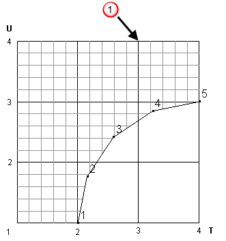

在此示例中,您要在 T = 3 和 U = 4 的位置
插入新参数点。

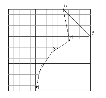

要使新参数点介于 4 和 5 之间,您需要在“位置”框中输入 5。结果如下所示。
输入“X Y Z”坐标,或单击“位置”
按钮以打开“位置”对话框,您可以从中使用位置输入工具。
