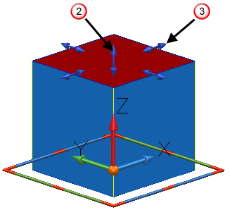

选择标准体素以显示其图形手柄。
每个标准体素都有类似于工作平面的图形手柄的手柄,如下所示。其它显示的图形手柄因标准体素而异。
这些工作平面类型手柄用于:
每个标准体素的特有图形手柄的说明如下。一般而言:

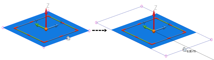

选择边并拖动以更改平面的宽度或长度:
选择拐角手柄
并拖动以便将拐角移动到新位置。这会自动将曲面转化为 Power Surface:
选择顶部手柄
并拖动可编辑矩形块的高度。
选择边手柄
并拖动可编辑侧面的拔模角。
选择边并拖动可更改矩形块的宽度或长度。

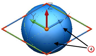

选择并拖动蓝色曲线
可编辑球的半径。

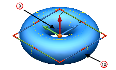

选择内部曲线
并拖动可更改圆环的小半径。
选择外部曲线
并拖动可更改圆环的大半径。

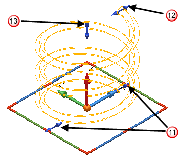

选择
其中一个手柄并拖动可更改弹簧的底面半径。
选择此手柄
并拖动可更改弹簧的顶面半径
选择顶部手柄
并拖动可更改弹簧的高度。

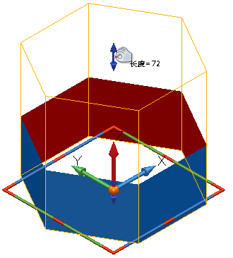

使用蓝色手柄
编辑挤出曲面的“长度”和“负”长度。
要编辑长度,请选择顶部手柄并将其拖动到所需的高度。

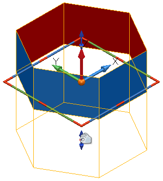

还可以在 Z 轴负方向拖动手柄:
