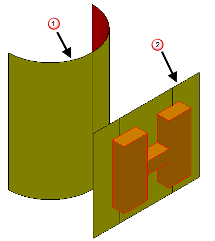

以下示例展示如何使用双曲面摹仿变形方法对选定对象变形。
摹仿变形由以下对象定义:
控制曲面
参考曲面
挤出的 H 曲面因平面参考曲面和圆柱控制曲面之间的差异而摹仿变形。参考曲面上的每个点在控制曲面上均存在一个具有相同二维参数化坐标的对应点。这用于定义如何重塑 H。
