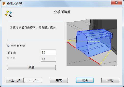

“分模面调整”特征将分模面调整与布尔函数组合起来,以便侧型芯可从镶嵌块中轻松滑出。
使用此页面上的选项可以自动修改分模面,如下所示:

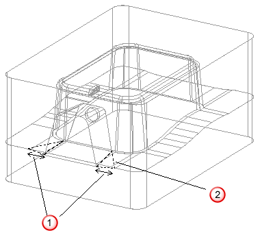

  1. 输入角度 。这是分模调整延长超出型芯侧面的角度。
    如果希望使用相同角度修改侧型芯两侧的分模面,则请使用“应用到两侧”选项。
    点画线 将绘制在分模面上,以显示它将在何处被修改。角度越大,分模面的变化越平缓。
  2. 单击“预览”以查看修改后的分模面
  3. 单击“完成”以创建型芯并修改分模面。
    新实体将被命名为 SW_COREn,其中 n 是一个整数。此外,还会创建一个名为 SW_WPn 的工作平面。“侧型芯向导”使用这些名称来识别型芯。在实体树中,“分模面调整”特征由 表示。
