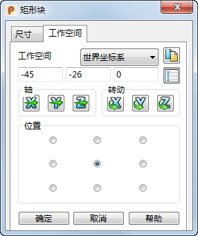

使用“工作空间”选项卡可以指定标准体素的工作空间。
您可以:
复制工作平面。
以显示“位置”对话框,来定义标准体素的新原点。
或
以打开“方向”对话框来更改标准体素的“轴”方向。
或

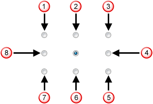

以打开“计算器”对话框来围绕标准体素的轴对其进行“扭转”。使用计算器定义要将标准体素扭转的距离。默认选项是矩形块底部的中心。其它可用选项如下所示。所有位置都是相对于默认位置的。
左上角
上边,中心
右上角
右边,中心
右下角
底边,中心
左下角
左边,中心
确定 - 接受更改并关闭对话框。
