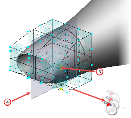

选择此选项可以使用标记框摹仿变形实体、曲面或网格模型。可以拖动框的点、直线、平面,以动态摹仿变形模型的已选区域。
例如,要“框摹仿变形”实体模型,请执行以下操作:
框显示在已选对象周围,定向与激活工作平面相同:
或者,要在每个轴中使用相同数目的点,请单击
按钮,并在某一轴框中输入一个值。单击另一个框,或按 Enter 键更新字段。框将更新以反映新的点。
按钮。系统将显示框工作平面和“工作平面”对话框。拖动工作平面或编辑“工作平面”对话框中的方框,以旋转框。
按钮。其它点、直线、平面将以图形方式显示:
按钮,以跨已选平面镜像您的更改。
例如:
已选的点构成的直线将以黄色高亮显示
。在您拖动已选直线时,将显示构造线以指导摹仿变形,并且框将更改形状以预览摹仿变形效果。在此示例中,由于选择了“应用绕 XY 平面的对称编辑”选项,因而在 XY 平面中镜像了摹仿变形
已选的点构成的直线将以黄色高亮显示
。摹仿变形将跨 ZX 平面镜像
以“应用摹仿变形”,或者使用“快速访问工具栏”上的“撤消”
按钮撤消更改。“框摹仿变形”工具栏将保持打开状态,为其它摹仿变形过程做好准备。
以“取消”。这将放弃未应用的摹仿变形,并关闭该对话框。
