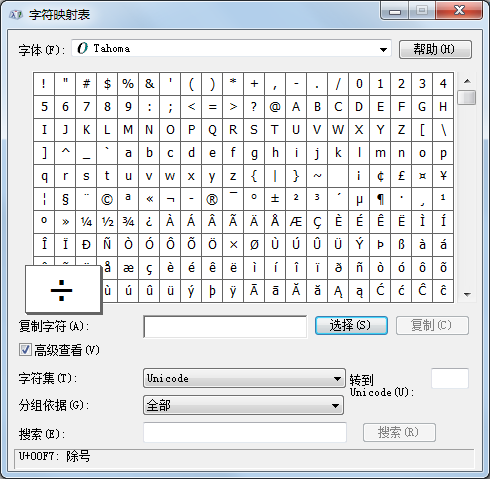

- 如果不知道字符值,请从 Windows“开始”菜单中选择“所有程序”>“附件”>“系统工具”>“字符映射”。
“字符映射”对话框将显示,其中包含可用的 Windows 字符及其值。
- 选择“高级视图”选项以显示对话框上的所有选项。
- 从“字符集”列表中,选择“Unicode”。确保“字符映射”对话框中的“字体”与 PowerShape 中使用的字体相同。
注: PowerShape 的默认字体是 Tahoma。
- 单击对话框中的字符。
下面的示例显示的是 ÷(除以)字符:
“字符映射”对话框的右下角将显示字符值 (Keystroke),在本例中其值为 Alt+0247。
- 单击“选择”。将会在“要复制的字符”方框中显示该字符。
