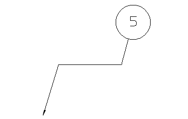

您可以创建具有折线指针的引出序号:
如果您有一个显示了多条曲线和直线的复杂模型,您可能会发现很难找到一条从要指向的对象到标签文本的直接路径。在这种情况下,您可能会发现使用折线引出序号重定向引出序号线条会更加容易。

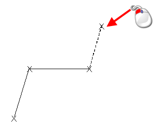

创建具有折线指针的引出序号的步骤:
从输入的最后一个位置到鼠标光标将附着一条橡皮条线。
在本示例中,输入了一个位置,如下所示:
您可以继续在折线指针中增加所需的任意多个位置。
在该示例中,增加了一个位置,如下所示:
引出序号即增加到绘图中。(您可能需要在增加引出序号前完成“引出序号确认”对话框。)
