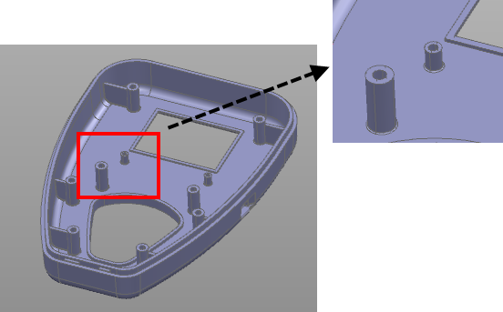

该示例使用下面的实体模型展示了如何将一个或多个已选面替换为另一个现有面:
选择实体。

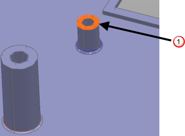

选择原始面
。这是将被替换的面。

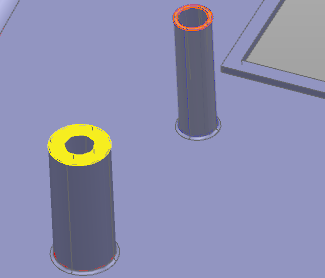

选择替换面
。系统将显示更新的面的预览。
单击“应用”以显示更新后的模型。
