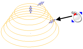

要创建螺旋线,请执行以下操作:

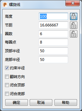

按钮可锁定或解除锁定螺旋线的“高度”、“节距”和“圈数”。
一个尺寸被锁定后,更改另一个尺寸时该尺寸不会更改。例如,如果高度被锁定,并更改节距,则圈数将会更改以保持定义一致。
在下面的示例中,高度为 100,节距为 16.6,圈数为 6:

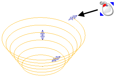

以下示例展示的是高度被锁定、节距增加到了 30 的同一条螺旋线。圈数已减少以保持一致:
增加每圈的点数将会提高所生成的曲线的精确度。
