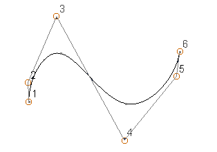

创建 B 样条曲线的步骤:
输入关键点时,将显示一条橡皮条曲线,用于展示曲线的形成方式。
如果要将开始点或结束点的曲率设为零,请设置“选项”对话框(通过选择“文件”>“选项”显示)“曲线”页面的“曲率连续”选项。
零曲率在曲线上呈现的是展平效果。
以指示单击该符号可以完成曲线。
。单击此按钮后,曲线上会显示编辑手柄。手柄可用于编辑曲线的形状。
