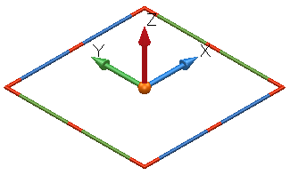

执行每个图形编辑所要选择的手柄如下:
选择手柄
以移动工作平面的原点。
激活工作平面原点的坐标将以红色显示在状态栏上“工作平面”下拉列表的旁边。

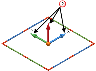

选择手柄
以更改 X、Y 或 Z 轴的方向。
如果在某个项目上松开鼠标按键,轴将直接指向该项目。
选择手柄
以沿工作平面的 X、Y 或 Z 轴移动工作平面。

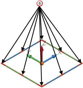

选择任意蓝色手柄
可绕工作平面的 X 轴扭转工作平面。
选择任意绿色手柄
可绕工作平面的 Y 轴扭转工作平面。
选择任意红色手柄
可绕工作平面的 Z 轴扭转工作平面。
如果在某个项目上松开鼠标按键,则旋转将捕捉到该项目。例如,如果将 Y 轴末端的手柄拖放到某个项目上,然后沿 Z 轴向下查看,会发现 Y 轴直接指向该对象。
