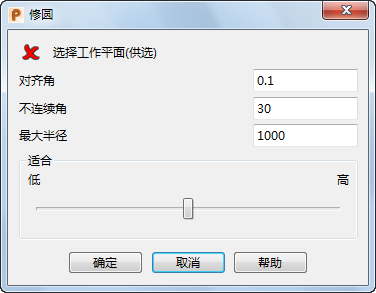

可以使用“圆弧拟合”对话框控制设置。
访问“圆弧拟合”对话框的步骤:
- 选择曲线,然后单击“曲线工具”选项卡 >“拟合”面板 >“圆弧到平面曲线”。
- 单击“动态截面”或“倾斜”对话框中的“圆弧拟合”选项
按钮。
注: 使用“管理”选项卡 >“拟合”面板中的“圆弧到平面曲线”时,将显示原始曲线的预览。
使用“圆弧拟合”对话框中的选项更改“圆弧到平面曲线”设置:
- 选择工作平面 - 如果未选择工作平面,将使用最适合的工作平面。可以选择要使用的工作平面,曲线将投影到所用工作平面的 XY 平面。
- 对齐角 - 此选项控制工作平面中的直线对齐。靠近主轴且角度小于输入值的直线将被捕捉到主轴。设置为 0 禁用主轴对齐。取介于 0 和 10 之间的值。
- 不连续角 - 输入一个值以设置复合曲线上直线之间所允许的最大角度。如果两条直线之间的角度大于此角度,会增加额外的跨距以减小角度。取介于 0 和 90 度之间的值。
- 最大半径 - 输入值以设置圆弧绘制的半径限制。半径大于此值的曲线将变成圆弧,半径小于此值的曲线将变成直线。
- 拟合 - 使用滑块控制拟合公差。低拟合会增加简便性、减少曲线数量,从而牺牲质量。高拟合可创建多个曲线,牺牲简便性,但保留相比原始曲线的高精度。
