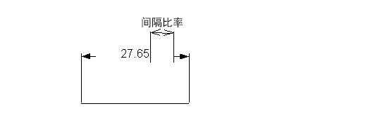

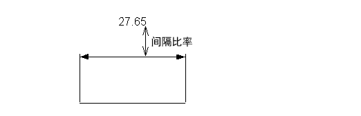

嵌入文本 - 选择此选项在尺寸线中嵌入文本。
水平文本 - 选择此选项可更改所有文本,使其相对于主平面水平放置。
假设尺寸按如下角度放置:
文本变为水平时,尺寸如下所示:
间隙比率 - 编辑尺寸线和文本之间的间隙:
