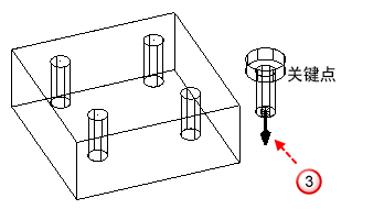

此示例演示的是在下图主部件上的孔中插入轴向“螺钉”部件作为次部件:
已选“螺钉”部件

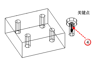

作为次部件增加到现有部件的边界框外部:
同时显示“插入轴向部件”工具栏。
将其指定为主部件:
仅组合附件;平面和轴向附件的相交位置都是可见的。
次部件将附着到光标位置。
默认情况下,两种类型的附件可见;平面附件和组合附件,例如,次部件可插入其中的主部件上的孔。
