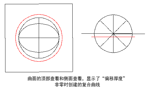

假定屏幕上有以下相交曲面:

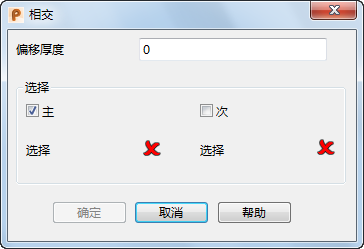

如果在“偏移厚度”中输入 0,然后单击“确定”,将在对象的相交位置创建复合曲线
但是,如果在“偏移厚度”中输入非零值,将显示已选曲面的曲面法线
在对象的每个相交点处,偏移将沿着曲面法线的方向。可以单击曲面法线,更改法线方向。这将改变偏移时对象的相交方式。
单击“确定”后,如果按厚度偏移,程序将计算曲面的相交位置,并在相交位置创建曲线
选择“主”选项,然后选择一组对象。
选择“次”选项,然后选择另一组对象。
如果对象在此对话框显示前已选定,这些对象将自动放置在主组内。
如果次组内没有对象,新曲线将在主组对象的相交位置创建。
