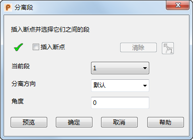

使用“分离段”对话框将分模线分割为较小的线段,并使用这些线段定义分模面上横向线的方向。

插入断点 - 选择此选项在分模线中插入和删除分离段。
要插入断点,请在分模线上单击位置。在下面的示例中,拐角上插入了两个断点:
要删除断点,请按住 Ctrl 键并单击断点。
输入断点后,请取消选中“插入断点”复选框。

如果选择“分模面”对话框中的“沿轴”选项,将在曲线方向发生变化的位置增加断点。可以像编辑手动插入的断点那样编辑这些断点。
清除 - 移除所有已选断点。
当前段 - 从下拉列表中选择一条线段。线段将在模型中高亮显示,箭头指示横向线的默认方向
分离方向 - 从列表中选择方向。此列表包含三个方向:
选择某个选项时,箭头将变为指定的方向。
在此示例中,“径向”选项处于选中状态:
要将横向的方向反转为复合曲线的相反侧,请单击箭头。
角度 - 指定分模面线段的角度。默认设置是分模面作为一个整体的默认角度。
预览 - 显示整个分模面中横向线的方向:
确定 - 保存更改并关闭对话框。
要预览此新分模面,需单击“分模面”对话框中的“预览”。
如果跨距仅有两个点,或如果现有中点与端点重合,标记箭头将放置在中点位置。
